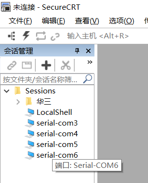

您好,看电脑上有没有CRT软件或者超级终端,可以参考如下步骤:
http://help.h3c.com/robot/p4data/a096020723384486bbf89933d612dc9d/
