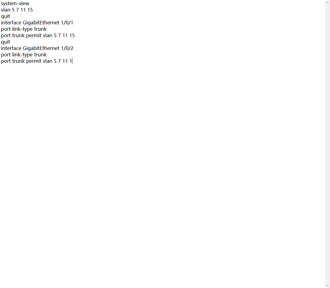

MAP文件可以写多个端口吗,因为有的AP有2个接口,但是用户安装的时候可能接2也可能接1,能否这样写MAP文件

我就是一开始只写了一个1口,用户安装后无线用户获取不到IP了,后来我检查发现用户连得是2口

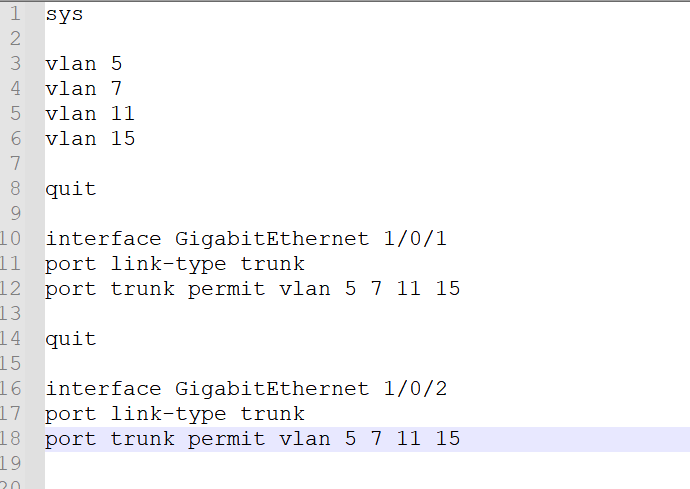

可以这样配置,但是你写的脚本有问题,参考一下下面这个
不需要,在AP组里面重新下发一下配置就行,重启也可以。

重新选定MAP文件 需要重启设备吗
zhiliao_MzTsiU 发表时间:2023-11-21
