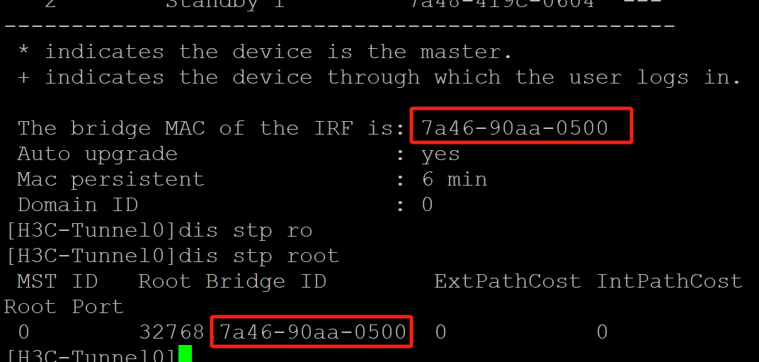

6800交换机display stp和display irf显示的桥mac不一致吗,不一致的设计理念是什么

Lab 七段
粉丝:3人 关注:13人
刚模拟了一下,IRF和STP的MAC是一致的,堆叠后使用maser的IRF的MAC。我感觉把两台设备看成一个整体就行。他们控制平面是合一的,报文上送CPU,所以MAC要一致。
