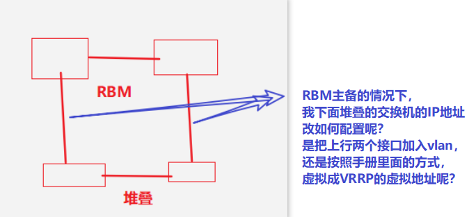

如图:RBM主备的情况下,我下面堆叠的交换机的上行IP地址该如何配置呢?是把上行两个接口加入同一个vlan,还是按照手册里面的方式,虚拟成VRRP的虚拟地址呢?
看你使用那种组网了,如果是vrrp的话  那就配置虚地址,根据手册进行配置吧
堆叠交换机两个上行接口加入到vlan里,VRRP在防火墙一侧,详细参考一下RBM+VRRP组网
