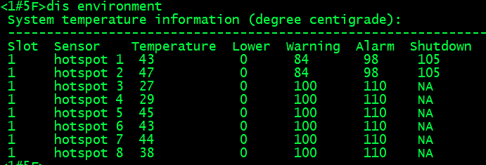

我要看交换机温度
这个参数怎么理解,是不是只有2个传感器
Temerature:43 47是目前温度吗?单位是什么?冬天这个数字也太高了把?
LOWER是不是低温报警默认值?
waring是不是一般警告默认值?
Alarm是不是高温警告默认值?

应该是8个传感器sensor1-8
4 3 47是目前温度吗?  是的  单位是什么?单位是摄氏度,这个问题不高,正常
其他你说的都对
回复远方的风:
这是设备里的,没有告警就没问题

感觉有点高啊,冬天弱电井才几度,这就43度了?那夏天弱电井39度,温度还不飞起来?
远方的风 发表时间:2023-11-22
回复远方的风:
这是设备里的,没有告警就没问题
zhiliao_h907dg 发表时间:2023-11-22
