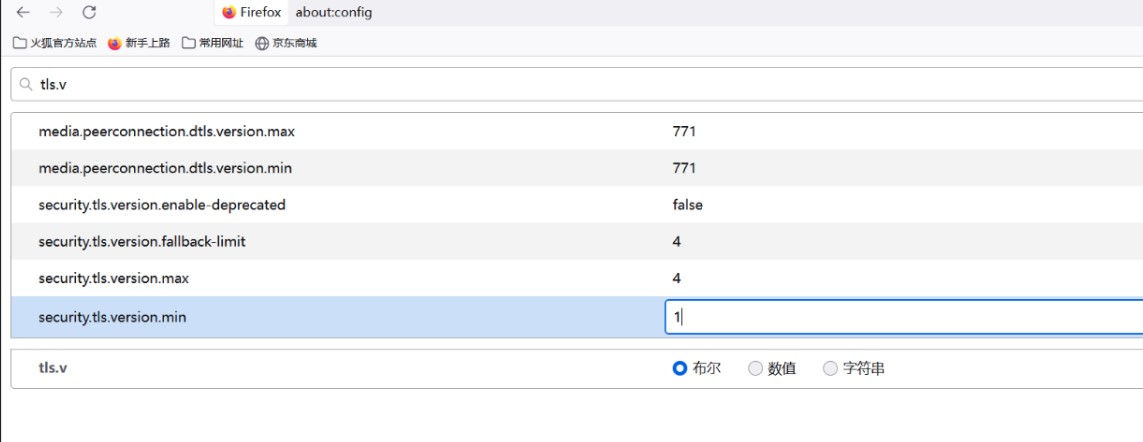

使用火狐浏览器 ,改一下tls.version 就能登录了,提示不安全的连接不用管,是证书的问题

在浏览器地址栏输入about:config 之后搜索tls.v 就看到了

看到了,之前我都是在谷歌里进的,换了个浏览器就无法登陆了

回复Dummer.:
谷歌也能改,但是不好改,火狐方便改好用

回复Dummer.:
火狐先改完在去登录
