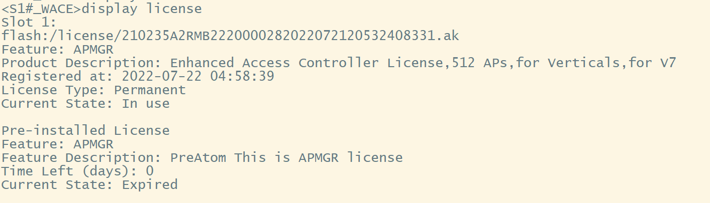

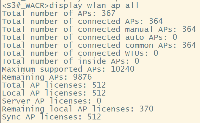

display wlan ap all 中的Local AP licenses包含Sync AP licenses吗。

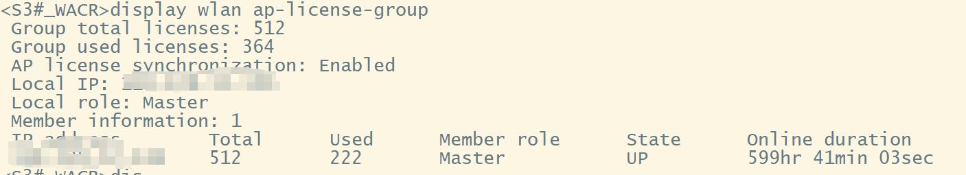

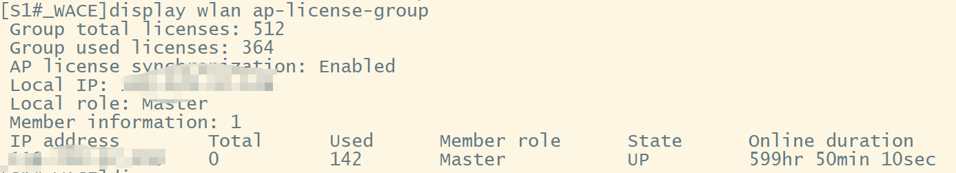

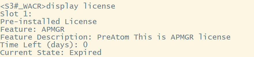

两台ac上做了授权共享,Local AP licenses都显示512。display liencese S3好像没有打license。现在显示S1上display wlan ap-license-group显示S3上为0。是不是我现在两台ac都共用一个512个ap的授权

你是S1 给S3 共享是吧
S3 上已经有了共享授权,这是对的了

共用授权,但是两台AC的注册AP总数量不能超过512

共享后 512个授权在用
