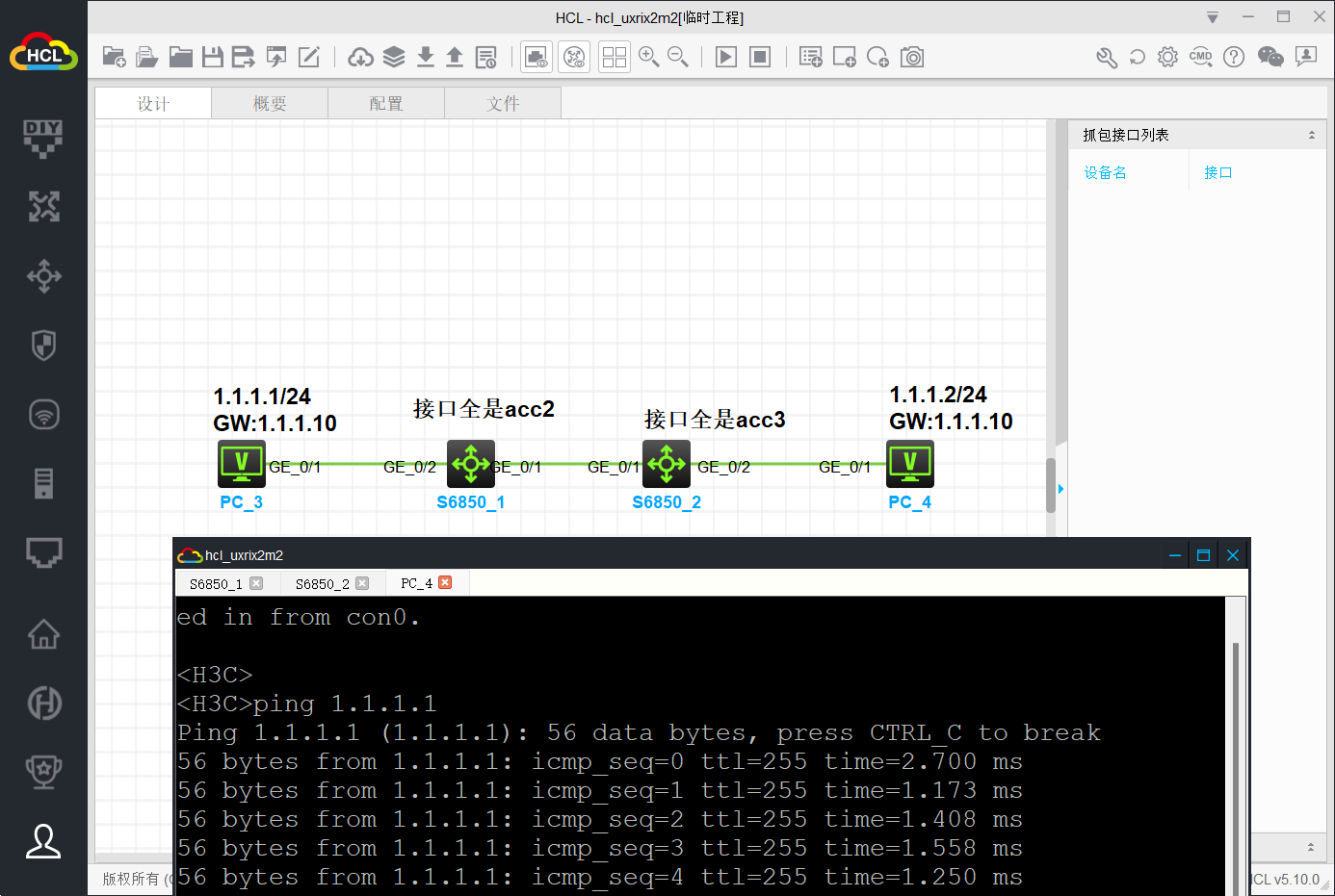

为什么这种情况可以通?什么原理?

access口:收到数据如果带标签和本地pvid一致接收,不一致丢弃;收到不带标签的数据打上接口的pvid
发送数据时:数据带标签如果和接口的pvid一样剥离vlan-tag发送,如果不一样丢弃。
当PC-3发送数据,数据到SW1的2口时SW1的2口配置了vlan2,会打上vlan 2 的标签,从3口发送的时候由于3口的vlan也是2,就将vlan-tag剥离发出去,SW2的1口收到的是一个不带vlan的数据会打上该接口的vlan3,在从2口发出去时也是会剥离掉vlan3,PC4收到数据回包,回包也是一样。
由于是access口,那么数据出接口后vlan tag就去掉了
粉丝:64人 关注:2人
因为access 口出交换机的时候会去掉标签,到下一个交换机打上pvid 2   出去的时候又去掉了,同理下一个交换机也是一样,目的地址和源地址在同一个网段,所以他通了
粉丝:44人 关注:0人
一句话:中间两个设备写不写vlan都是一样的,你上下行都是access口,全部口相当于傻瓜交换机。
(广播域是物理直连的,也就是任然在同一个广播域里面,并不存在啥交换vlan标签、剥离、重新打上vlan标签的事。。。ip同一段,二层通讯直接通过arp发现、转发了。)
想要找到区别,你可以把中间两个设备的左右口分别打上不同vlan标签,或者两头用trunk,这样它就不是hub了,
