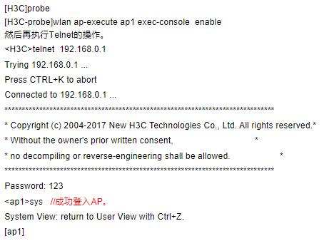

你好,不支持WEB修改ap密码,可以命令行操作
登录ap之后配置如下: line vty 0 4 user-role network-admin set authentication password si +密码
Mrxiaotao 发表时间:2024-12-09

现在可以telnet 进去 也知道是哪一个vlan 但是不知道修改密码的命令 很尴尬 也不知道如何修改
1.不保存配置,重启即可 2.按照配置交换机的方式配置telnet 或者ssh即可
Mrxiaotao 发表时间:2023-11-27 更多>>
