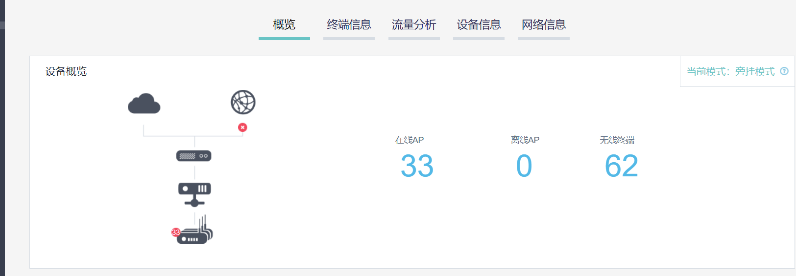

现在同一个网络下,有两台AC,分别为WAC380-60和WAC360-40,然后WAC360-40这台设备不准备使用了,360管控着33台AP,想请问下该如何迁移到380来管控。

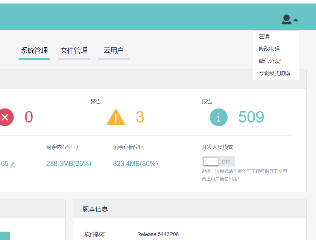

你确定是 WAC360-40 这型号的?你先查询一下 WAC380-60可不可以管理你当前的AP
如果能管理,那么IP地址,服务模板等都配置一样的就可以
WAC360-40 这型号不正确, 应该是MSG360-40吧?,首先在 WAC380-60上面配置好相应的无线业务模板,设置好名称和密码,然后没人使用的时候直接把360-40断开,在让POE交换机重启一下,AP就会重新自动注册了
360-40是支持网关功能的,380不支持,这个要注意
