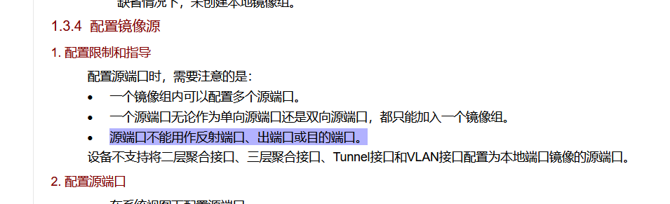

核心交换机,有两个远程镜像。其中一个远程镜像的源端口是另一个远程镜像的反射端口。这样会不会出问题?
会的,不能这样做
您好,肯定会出问题的
射镜像流量呀,将镜像流量放到vlan去发送,只有放通这个vlan的端口才可以收到这个流量
反射端口、出端口和远程镜像VLAN都是在二层远程端口镜像的实现过程中用到的概念。远程镜像VLAN是将镜像报文从源设备传送至目的设备的专用VLAN;反射端口和出端口都位于源设备上,都用来将镜像报文发送到远程镜像VLAN中。有关反射端口、出端口、远程镜像VLAN和二层远程端口镜像的具体介绍,请参见
请参考
http://www.h3c.com/cn/d_201711/1043887_30005_0.htm
粉丝:64人 关注:2人
会
源端口不能用作反射端口、出端口或目的端口。
