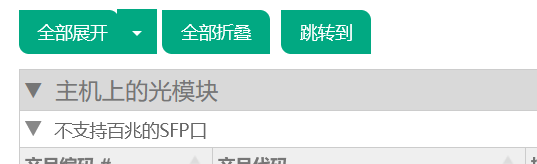

问题一:华三交换机这头插的lc光纤单模双纤百兆光模块,另外一头插的sc光纤单模双纤交换机,不通,如何解决? 问题二:这个型号交换机的管理界面地址是多少?
粉丝:64人 关注:2人
问题1:看一下你具体型号,5120V3  应该是不支持百兆光模块
问题2:默认vlan 1 没有地址,是自动获取的。需要你手动配置
粉丝:44人 关注:0人
一头百兆一头千兆?
如果是,需要把千兆那头手动speed 100
Xcheng 九段
粉丝:141人 关注:3人
不支持,需要配套使用。
默认没有地址,首次开局需要工程师或调试人员人工配置
