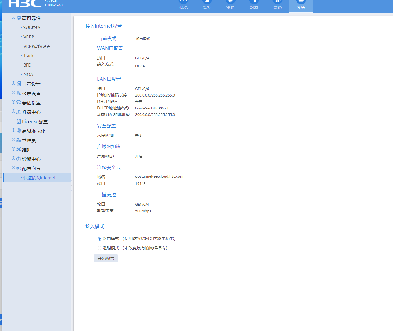

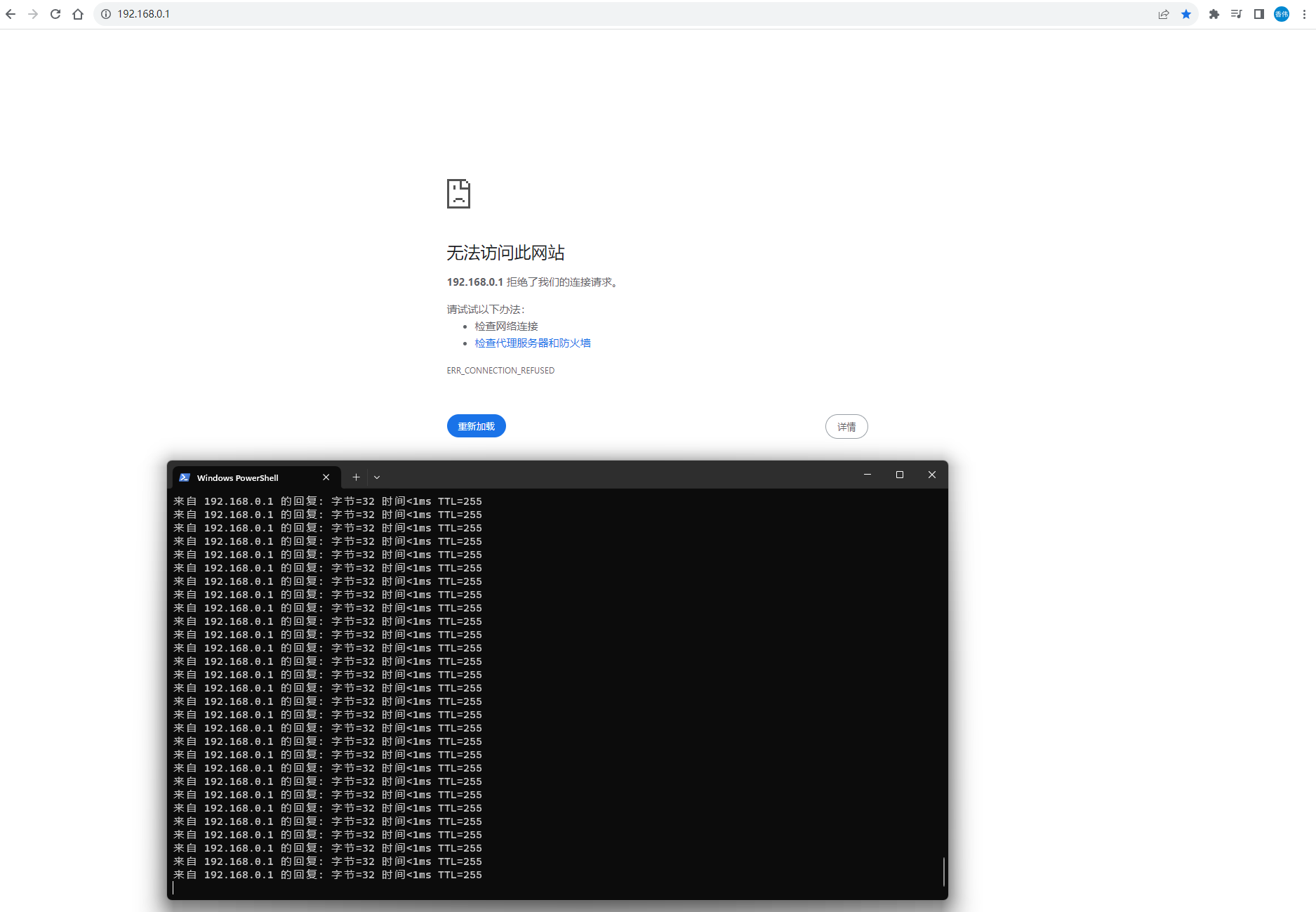

保存配置后无法访问防火墙WEB界面,可以ping同防火墙管理界面
这还需要修改哪些配置。

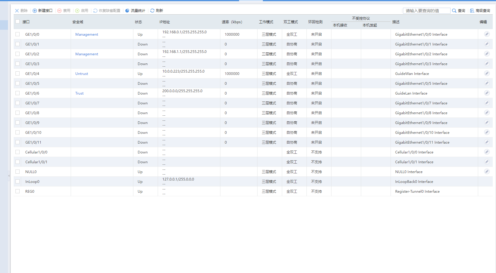

你这个版本可以在 在接口下开启http 和https,这个是高于安全策略的
interface GigabitEthernet1/0/6
port link-mode route
manage http inbound
manage https inbound

配置过了,还是无法访问WEB界面
zhiliao_n6871d 发表时间:2023-11-22
换过浏览器尝试过没有
zhiliao_h907dg 发表时间:2023-11-22
更换浏览器也不可以

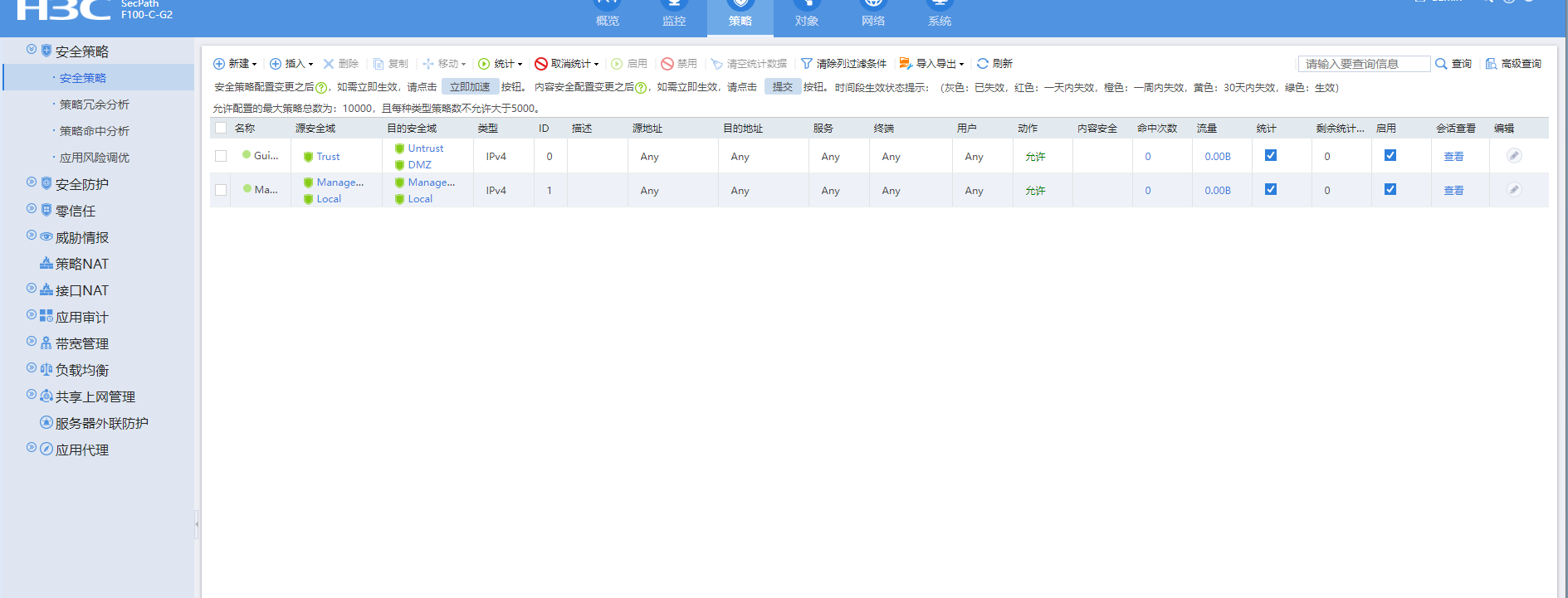

没有修改过其他的配置,只配置了一个快速向导和添加了一条 Management到Local 的安全策略
