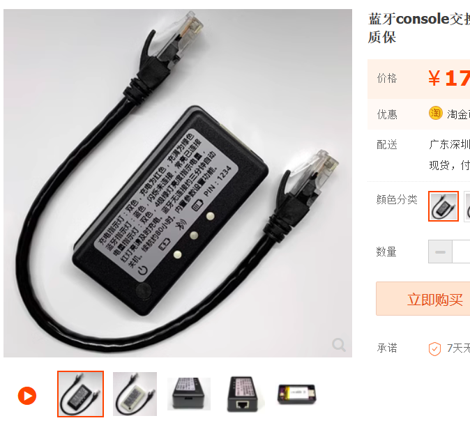

我目前使用的是蓝牙console,很方便,华三华为锐捷迪普等都可以
回复zhiliao_PV7VA:
三无产品
zhiliao_h907dg 发表时间:2023-11-24 更多>>
几年前买过一次,那时候没找到啥牌子货。你这个是有名牌子骂
zhiliao_PV7VA 发表时间:2023-11-24

我之前用的都是z-tek,后来改用蓝牙的,发现也还可以
