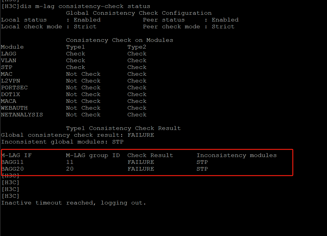

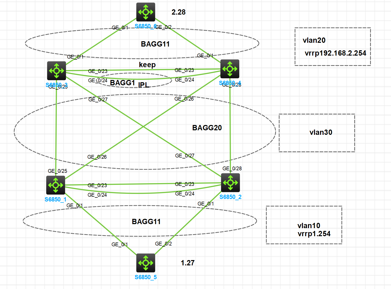

M-LAG上下的BAGG11聚合口总是自己DOWN。M-LAG中有VRRP三层网关。检查M-LAG状态显示STP不一致
