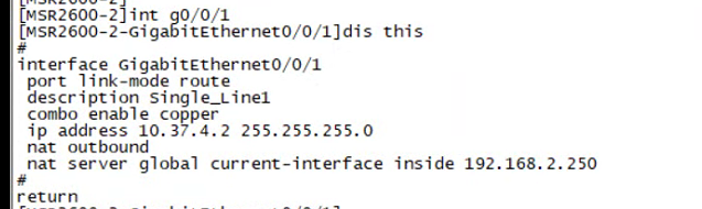

目前我把10.37.4.2的全部端口都映射到了192.168.2.250,然后出现了在想通过10.37.4.2这个地址telnet、ssh,就提示报错无法远程,有没有办法解决呢,各位大佬
一开始没做地址映射是正常的,我认为是全映射端口的问题,就是突然想不到解决方法

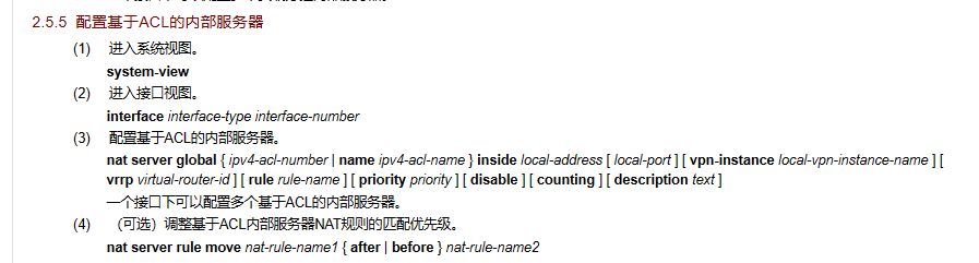

一个端口一个端口的映射
比如  1.1.1.1 20000 inside 192.168.1.1 443

telnet 和ssh端口被192.168.2.250占用了

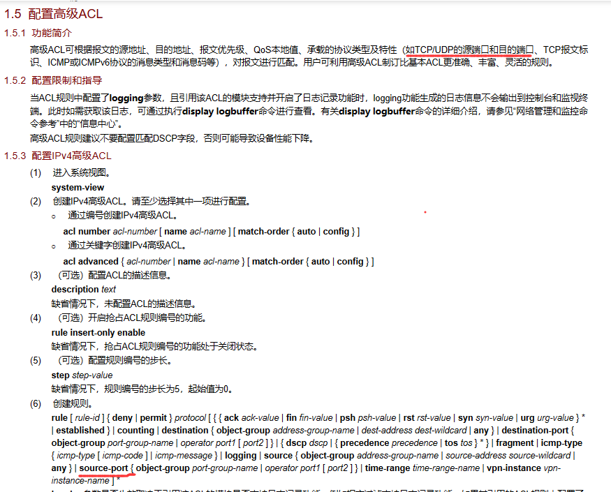

根据具体的访问需求,端口号,来配置具体的端口映射。
