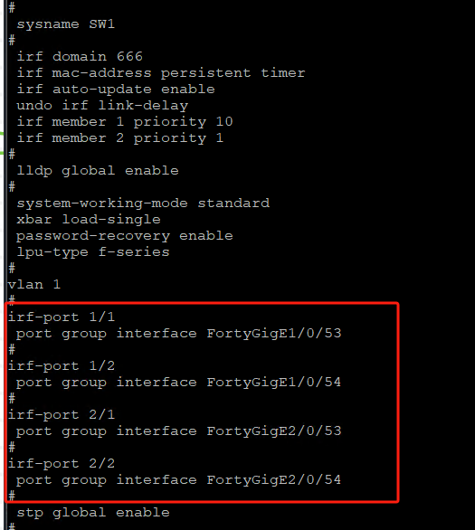

二部SW1,SW2配置IRF
将SW1的53,54端口分别加入到irf-port 1/1,1/2,如下图1
将SW2的53,54端口分别加入到irf-port 1/1,1/2,如下图2
SW1连接SW2
53-53
54-54
重启SW2或二部SW重启,IRF不成功
53-54
54-53

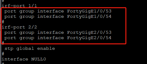

二部SW重启后IRF成功,如下图3

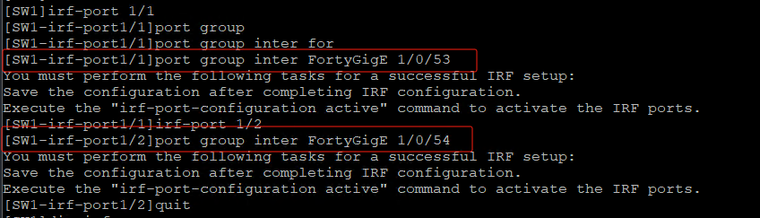

将SW2的53,54端口分别加入到irf-port 1/2
53-53
54-54
IRF成功连接,如下图4
疑问:这两种方式都是可以IRF连接,但区别是什么?
图3的是存在两组IRF?但两组IRF各自拥有1条链路?
图4存在一组IRF,但IRF组中有两条链路可以冗余?

对于两台设备的话使用没有区别,但是连接有区别。
如果大于2台设备建议第一种方式
两台做用第二种就行,都可以冗余的
IRF链形连接的拓扑结构是链形,主要用于成员设备物理位置分散的组网;而IRF环形连接的拓扑结构是环形,当链形连接中出现链路故障时,会引起IRF分裂,环形连接中某条链路故障时,会形成链形连接,IRF的业务不会受到影响。
没有这个概念,图3 你想成三台设备是这样连接的。irf有两种方式连线,环形和链形,可以百度一下 这个概念就明白了

我主要是疑惑图3的配置,是两台设备的IRF里存在着两组IRF?
zhiliao_TWYOK 发表时间:2023-11-23

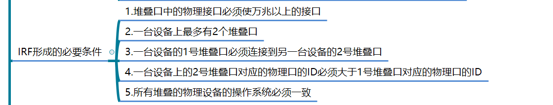

irf-port 1/1要连对端的irf-port 2/2,最后一位不能一样
