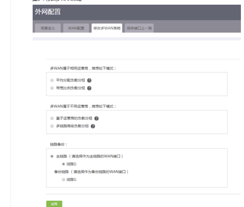

查接口速率发现一个wan口流量一直很高,另一个一直很低,如何平衡它们
做一下多wan策略
5.1.4  修改多WAN策略
1. 注意事项
只有多WAN场景可以进行本页面的配置。
2. 配置步骤
(1)     单击导航树中[网络设置/外网配置]菜单项,进入外网配置页面。
(2)     单击“修改多WAN策略”页签,进入修改多WAN策略配置页面。
(3)     根据实际应用,对多WAN策略进行修改:
¡     如果多WAN属于相同的运营商,建议选择“平均分配负载分担”或“带宽比例负载分担”。如果多WAN链路的带宽一致,可以选择“平均分配负载分担”,否则选择“带宽比例负载分担”。
¡     如果多WAN属于不同的运营商,建议选择“基于运营商的负载分担”或“多链路高级负载分担”。如果每个运营商提供的链路带宽一致,可以选择“基于运营商的负载分担”,否则选择“多链路高级负载分担”。
¡     为了保持网络的稳定性,可以进行链路备份,选择“主链路(请选择作为主链路的WAN接口)”以及对应的“线路n”,然后选择备份链路的“线路m”。注意n和m不能一致,否则不能实现链路备份。
(4)     点击<应用>按钮,完成多WAN策略修改。
图5-4 修改多WAN策略

修改一下多wan策略
