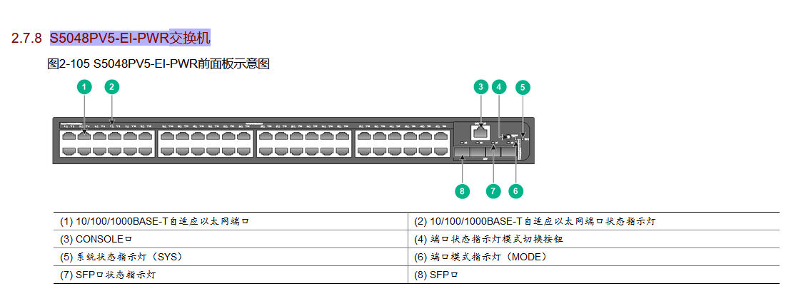

H3CS5048PV5-EI-PWR sys灯亮红灯。
2023-11-23提问
  • 1收藏,2837浏览
H3CS5048PV5-EI-PWR sys灯亮红灯。重启5次,3天,都是这样子,我应该如何解决?已经过保2年半

得先看日志,了解下什么问题导致的
粉丝:13人 关注:7人
是不是温度告警,应该是物理硬件坏了。可以先升级一下版本,不然只能买新的;
亮红灯的时候先不要急着重启,先console进去看看日志
找个配置线插在console口上面,看一下系统有没有反应,这种机器没有可拔插电源和风扇,硬件坏了就只能返厂维修了
zhiliao_e9hA2z 知了小白
返厂维修怎么操作?电话怎么联系?
粉丝:16人 关注:7人
1: sys红灯,一半机会是系统丢失!
2:sys红灯,一半机会是温度告警!H3CS5048PV5-EI-PWR这个机器型号,我这里最多一次报修记录4台还是5台。基本都是温度告警
3:最正确的办法,用console进去看看日志。确定一下
zhiliao_e9hA2z 知了小白
我现在要返厂维修,给我电话和具体联系人
YJTZFC 五段
5000PV5-EI sys灯亮红灯,99%是温度告警,保修期内联系400换新机吧,我们一年要换几十台😓
