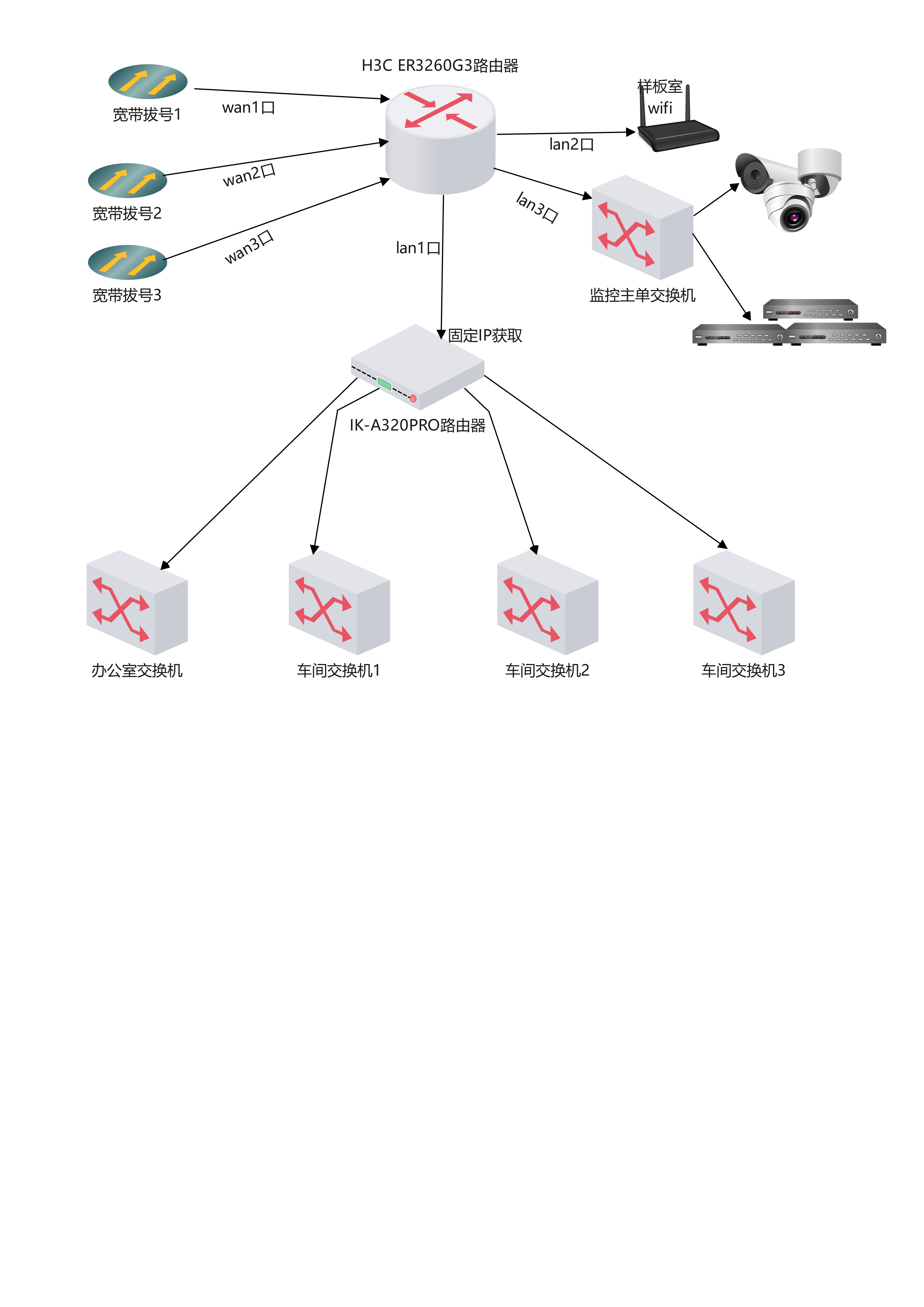

各位老师,我这里网络遇到不平常的情况及要求,去年买了一台ER3260G3没有哪种直接禁止远程类(如向日葵),网盘类(如百度、阿里云)上传和下载,所以早些日子又买了一台其它牌子路由器进行限制,但不想浪费掉ER3260,所以向各位指教一些问题 1、如果将三条宽带汇聚ER3260,然后从lan1口分出来一条给A320路由器,A320从ER3260获取固定IP地址,然后进行限制远程和网盘,这样的话,还需要在ER3260做ip/mac绑定不? 2、在ER3260上可以将多余端口分配给监控主交换机(lan3口)和做无线路由器用(lan2口)用,应该怎么设置的 3、每条线路端口流量,可以在ER3260看见详细的不。

一般ip+mac地址在网关设备做2.使用策略路由3,。这种设备一般不太容易看见流量
配置vlan和策略路由
13.5 策略路由
其实不建议这样的,直接全接到新设备上就行
就是要在路由器禁用客户端电脑,不能让它用百度网盘上传下载,但ER3260G3做不了
