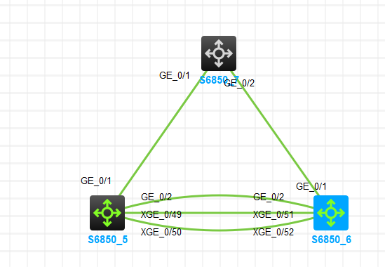

模拟器上配置irf堆叠后正常,但是配置bfd mad后,设备cpu飙升,设备非常卡顿
2023-11-23提问
  • 0收藏,2867浏览
如上图,S5和S6配置堆叠,堆叠成功后,接着配置bfd mad相关配置,但是配置完成之后,设备就开始卡顿,cpu到了99%,请问是模拟器bug,还是说bfd mad配置存在问题?
G1/0/2和G2/0/2放通vlan 10
inter vlan 10
 mad bfd enable
 mad ip add 12.1.1.1 30 m 1
 mad ip add 12.1.1.2 30 m 2

你应该是用的vlan-interface 配置的吧 、这个是模拟器的问题;
建议使用 三层接口实现 mad bfd 功能;
来规避这个现象;
interface rout 1
mad bfd enable
mad ip address 1.1.1.5 30 member 1
mad ip address 1.1.1.6 30 member 2
int ran g1/0/1 g2/0/1
port link-mode route
port link-agg group 1
