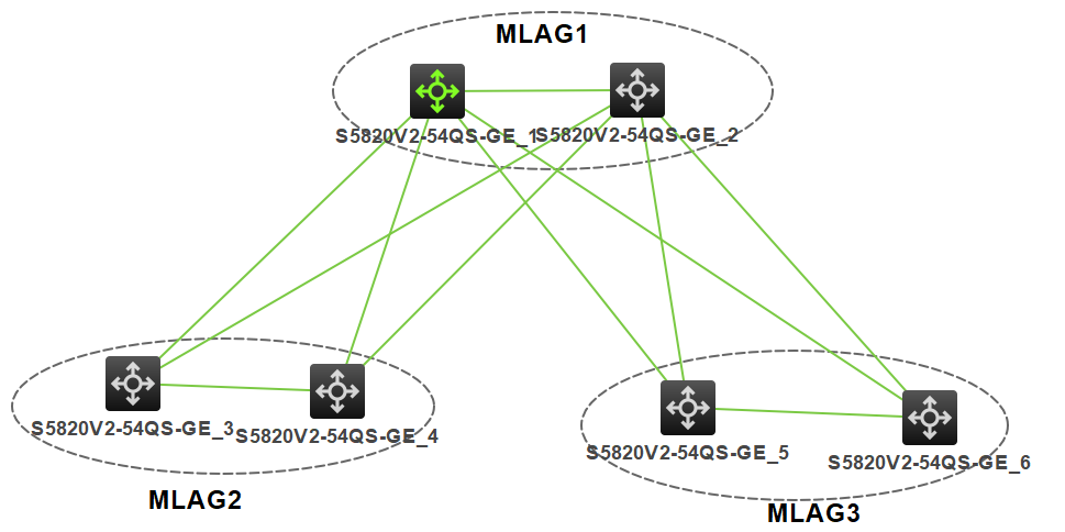

两级MLAG
2023-11-24提问
  • 0收藏,1998浏览
0_1 四段
如上图,建立两级MLAG,接入层MLAG2、MLAG3的系统MAC地址可以都是1-1-1吗,这样有没有问题?

不可以,
1.1  DRNI系统MAC
DRNI系统,系统MAC在整个组网中必须保证唯一性,例如Spine上挂了N组DRNI系统,整网的DRNI设备系统MAC不能重复。
我的问题中MLAG2和MLAG3是同级的吧,也就是同级中不同MLAG系统之间MAC有没有必须不同。不过算了,直接配置不同MAC就完事了

为啥我看的没说在整个组网中必须保持唯一。https://www.h3c.com/cn/d_202310/1947333_30005_0.htm#_Toc147918491

https://www.h3c.com/cn/d_202211/1714058_30005_0.htm 1.3 配置注意事项 · 同一级DRNI系统的两台设备要配置相同的DR系统MAC地址;不同级DRNI系统一定要配置不同的DR系统MAC地址,并保证全网唯一。 · 建议Spine设备使用动态路由协议连接外部网络。如果选用静态路由协议,重启Spine时可能出现断流(当IPP接口、Keepalive接口、DR接口所在业务板重启速度慢于其他业务板时可能出现),此时可以采用如下两种解决方案:
