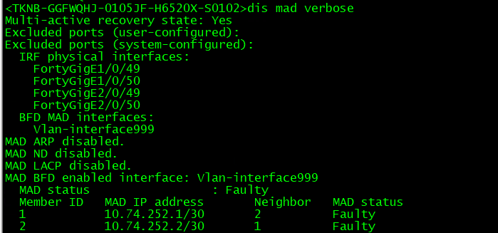

请问这个需要怎么解决呢?是检测到了分裂,但是我看display irf是正常的,slot1主,slot2备,而且display bfd session里状态down。但是这里又显示有问题,说明堆叠线存在问题吗?需要怎么解决 呢 。

display irf MemberlD Role Priority CPU-Mac Description *+1 Master 32 f010-90db-7402 --- 2 Standby 1 f010-90db-7403

没分裂,正常的,mad在irf没分裂的时候就是down的
zhiliao_spC41e 发表时间:2023-11-24
但是multi-active recovery state: yes是啥原因呢?还有mad statua为fault
