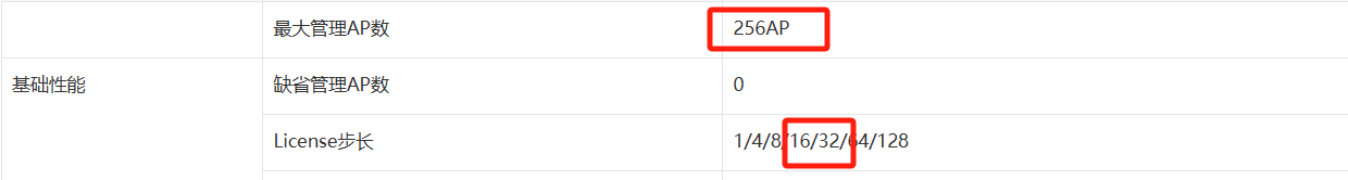

现有一项目,需要用到wx2540x无线控制器,需要管理的AP数量为48个,可否购买1个16AP的授权,再买1个32AP的授权,来达到管理48台AP的功能?

可以的 ,授权可以累加

您好,可以的
当然是可以的,一般就是这么卖的,没有48的授权,授权都是2的n次方的售卖。
2540X-LI吧
最多可以管理256个 ,所以是可以的
