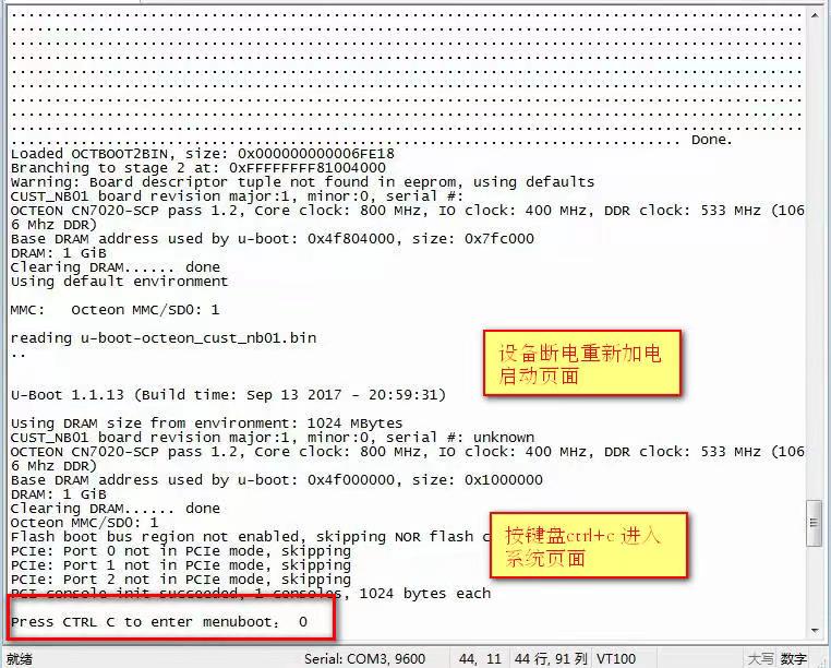

acg 1000-s 密码忘记了怎么重置密码?????
重启设备,不停的按  CTRL+B,然后进入boot菜单

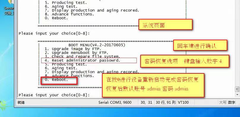

默认admin管理员账户的密码如何重置?
断电或reboot重启设备,按ctrl+c进入menuboot,当出现“Please input your choice[0-8]:”时,输入’4’,执行Reset administrator passowrd并输入’0’重启设备,重启后,密码即可恢复为默认的admin/admin登录。

  • 方法一:使用密码恢复功能。您需要通过Console接口登录设备,然后重启设备,按Ctrl+B进入Menuboot界面,选择数字4,即可重置管理员密码,默认为admin。显示“Reset admin password success”表示成功。您可以参考这篇文章的详细步骤和截图1。
  • 方法二:使用配置文件导入导出功能。您需要通过Console接口登录设备,然后重启设备,按Ctrl+B进入Menuboot界面,选择数字6,然后在6的界面导出cfg配置文件,修改好您的密码或者删除密码,再导回设备,重启即可。您可以参考这篇文章的详细步骤和截图2。
