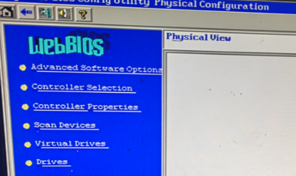

刚开机正常启动,可以到登陆界面。
过几分钟开始滴滴声。重启进raid界面发现4个硬盘全部 bad。
手动make good 后重启,发现一个硬盘都不见,就像下图显示的那样。
换了一个raid卡以后开机也是正常。
几分钟滴滴声,再重启发现只有两块硬盘提示bad,另外两块不见了,也不提示offline,就是不见了。
再重启四块都不见。

不像是raid卡的问题,你这几块盘像是故障,建议每次插一块盘,然后进raid卡界面查看

如果硬盘故障应该提示missing或者offline才对啊

那是盘上芯片还正常,只是里面的物理盘碟故障,如果是连芯片都坏了,放在同一组raid里面,则可能都是识别不到,建议一块一块放上去试试,

识别不到硬盘那就相当于拔掉硬盘了?那也是显示missing才对
