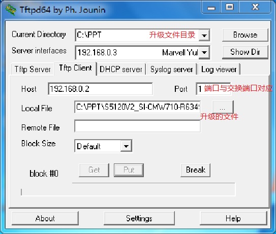

1,交换机通过console口与电脑软件SecureCRT连接,网线插在交换机第一个端口
2,下载一个Ttfpd64软件,电脑ip地址配置192.168.0.3 255.255.255.0 其它空着。启动tftpd软件,设置如下图
按PUT键等待上传,在ctrl+R 选Tftp上传 的文件及IP地址 设置 (或者选6. Enter BootRom upgrade menu 试一试)

出现加载后就出现了命令平台了。重新启动出现The specified boot file does not exist.问题
然后设置交换机第一端口vlan 1 设置上ip地址 192.168.0.2 并与电脑192.168.0.3能够ping 通
返回到>状态<H3C>tftp 192.168.0.3 get 升级的文件目录文件名.。reboot 根据提示操作,后缀为IPE的文件还需要命令加载解压 <H3C>boot-loader file flash:/S5120V2_SI-CMW710-R6349.ipe all main 后面就是提示操作。 解决时间前前后后十几个小时,试了很多方法,一些步骤记不太清了。大概如此。
