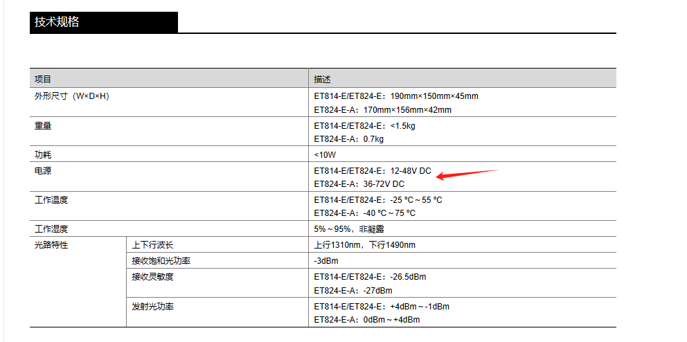

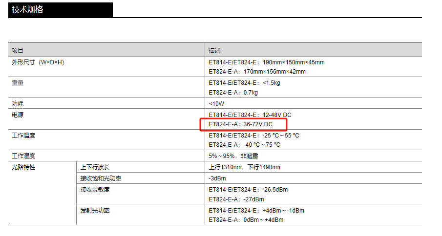

ET824-E-A的输入电流多大?没有选配的电源线吗?要自己外接电源?
2023-11-29提问
  • 0收藏,1933浏览
粉丝:44人 关注:0人
这里:

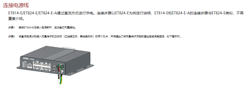

这种RS 485接口的,一般是需要使用继电器来供电,电源线确实需要自己接一根,没有选配,因为上下联都是电线,需要弱电师傅提供。
·     采用12V~48V直流供电,可以适应电压不稳定的环境;
参考一下这个
