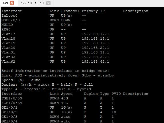

如图所示。一个很简单的拓扑
机器为华三S5500V2-28C-EI 三层交换机,没有做过ACL和端口隔离。
由电脑192.168.18.180 可ping通192.168.17.1、192.168.18.1、192.168.19.1、192.168.20.1、192.168.31.1
由电脑192.168.18.180 却ping不通192.168.32.1、192.168.62.1(做过实验,只要是32.1包括32.1以后的都是ping不通的。)
在H3C模拟器上测试是全都能通的。
大神能帮忙解释下么。困扰了我好久。

  1. [D-0]
14号口 直连电脑
电脑IP地址
192.168.18.180
255.255.255.0
192.168.18.1
114.114.114.114
粉丝:1人 关注:1人
看看电脑的掩码
