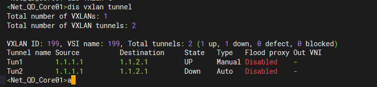

如下图:
查询vxlan tunnel的时候发现又两个tunnel,1和2,其中1是手动创建的up状态,2不知道是啥,不是手动创建的,显示是auto的,是down,不知道跟这个有没有关系啊
