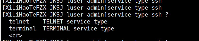

按照网上的命令无法开启ssh  权限不够 但是V7版本就可以。

只要是输入local-user 用户名,出现manage就可以开启level-15的权限,但是要是不出现 只能开启level-3的权限(啥也干不了)。

[J-luser-admin]service-type ssh ? telnet TELNET service type terminal TERMINAL service type

没办法 service-type ssh level 3 敲出来 只有到ssh 就没了
zhiliao_2cmIVw 发表时间:2023-11-30
V5版本的设备默认最高权限就是level-3
V7 是15
V5交换机需要开启下面两条命令
public-key local create rsa
public-key local create dsa
zhiliao_2cmIVw 知了小白
没办法显示level 3
