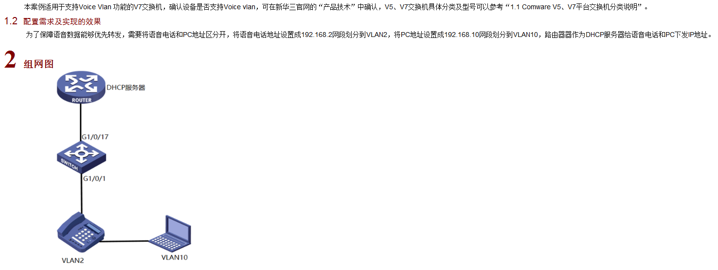

现网状态,网关与dhcp在核心,接入层交换机网口接IP电话,PC端是接在IP电话的另一个网口
如何让IP电话获取的地址和ip电话接的PC电脑获取的地址是不同网段,比如电话1.1段,电脑2.1段的,接入交换机上是要配置H口还是T口,

Hybrid口,建议。下面这个示例解决的就是你这个需求。
参考Voice vlan配置示例:
3 配置步骤
3.1  配置交换机
#开启POE,为话机供电
<H3C>system-view   //进入系统视图
[H3C]interface GigabitEthernet1/0/1   //进入g1/0/1接口
[H3C-GigabitEthernet1/0/1]poe enable   //开启poe功能
[H3C-GigabitEthernet1/0/1]quit   //退出当前视图
#创建话机所属VLAN2以及PC所属VLAN10
[H3C]vlan 2   //创建vlan2
[H3C-vlan2]quit   //退出当前视图
[H3C]vlan 10   //创建vlan10
[H3C-vlan10]quit   //退出当前视图
#设置允许通过的OUI地址为MAC地址前缀为6ca8-4900-0000,即当报文的前缀为6ca8-4900-0000时,设备会把它当成语音报文来处理
[H3C]voice vlan mac-address 6ca8-4900-0000 mask ffff-ff00-0000 description avaya   //设置允许通过的OUI地址为MAC地址前缀为6ca8-4900-0000,描述为avaya
#将端口GigabitEthernet1/0/1设定为Hybrid端口,开启使能端口Voice VLAN功能
[H3C]interface GigabitEthernet 1/0/1   //进入g1/0/1接口
[H3C-GigabitEthernet1/0/1]port link-type hybrid   //接口类型为hybrid口
[H3C-GigabitEthernet1/0/1]voice vlan 2 enable   //对vlan2使能voice vlan功能
#设置PC所属vlan为vlan10
[H3C-GigabitEthernet1/0/1]port hybrid pvid vlan 10   //接口pvid为10
[H3C-GigabitEthernet1/0/1]port hybrid vlan 10 untagged  //允许vlan10通过并且发送vlan10报文不携带标签
#设备连接dhcp服务器的接口1/0/17,允许VLAN2,VLAN10通过
[H3C]interface GigabitEthernet 1/0/17   //进入g1/0/17接口
[H3C-GigabitEthernet1/0/17]port link-type trunk   //接口类型为trunk口
[H3C-GigabitEthernet1/0/17]port trunk permit vlan 2 10   //允许vlan2和vlan10通过
[H3C-GigabitEthernet1/0/17]quit   //退出当前视图
#保存配置
[H3C]save force   //保存配置
3.2  配置DHCP服务器
#创建VLAN2,VLAN10及其对应的VLAN接口,为该虚接口配置IP地址
<H3C> system-view   //进入系统视图
[H3C] interface Vlan-interface 2   //进入vlan2虚接口
[H3C-Vlan-interface2]ip address 192.168.2.1 255.255.255.0   //配置接口地址为192.168.2.1,掩码为24位
[H3C-Vlan-interface2]quit   //退出当前视图
[H3C] interface Vlan-interface 10   //进入vlan10虚接口
[H3C-Vlan-interface10]ip address 192.168.10.1 255.255.255.0   //配置接口地址为192.168.10.1,掩码为24位
#设备连接交换机的接口1/0/7,允许VLAN2,VLAN10通过
[H3C]interface GigabitEthernet 1/0/7   //进入g1/0/7接口
[H3C-GigabitEthernet1/0/7]port link-type trunk   //接口类型为trunk口
[H3C-GigabitEthernet1/0/7]port trunk permit vlan 2 10   //允许vlan2和vlan10通过
[H3C-GigabitEthernet1/0/7]quit   //退出当前视图
#设置话机VLAN2的DHCP地址池
[H3C]dhcp server ip-pool vlan2   //配置名称为vlan2的dhcp地址池
[H3C-dhcp-pool-vlan2]network 192.168.2.0 mask 255.255.255.0   //动态分配192.168.2.0/24网段的地址
[H3C-dhcp-pool-vlan2]gateway-list 192.168.2.1   //网关地址为192.168.2.1
[H3C-dhcp-pool-vlan2]quit   //退出当前视图
#设置PCVLAN10的DHCP地址池
[H3C]dhcp server ip-pool vlan10   //配置名称为vlan10的dhcp地址池
[H3C-dhcp-pool-vlan10]network 192.168.10.0 mask 255.255.255.0   //动态分配192.168.10.0/24网段的地址
[H3C-dhcp-pool-vlan10]gateway-list 192.168.10.1   //网关地址为192.168.10.1
[H3C-dhcp-pool-vlan10]dns-list 114.114.114.114   //dns为114.114.114.114
[H3C-dhcp-pool-vlan10]quit   //退出当前视图
#保存配置
4 实验结果验证
#交换机上查验证结果,查看话机是否加入到VLAN2
dis mac-address
MAC Address        VLAN ID  STATE       Port/Nickname           AGING
3897-d630-676b  10       Learned        GE1/0/17                 Y
3897-d630-676b  2        Learned         GE1/0/17                Y
6ca8-4986-6d59  2        Learned         GE1/0/1                  Y
0068-eb95-3683  10       Learned         GE1/0/1                  Y
#查看voice vlan 配置是否生效
dis voice-vlan mac-address
Oui Address     Mask            Description
0003-6b00-0000  ffff-ff00-0000  Cisco phone
00e0-7500-0000  ffff-ff00-0000  Polycom phone
6ca8-4900-0000  ffff-ff00-0000  avaya
#默认voice vlan默认为auto(自动模式)
dis voice-vlan state
Current Voice VLANs: 1
 Voice VLAN security mode: Security
 Voice VLAN aging time: 1440 minutes
 Voice VLAN enabled port and its mode:
 PORT                        VLAN        MODE        COS        DSCP
 GE1/0/1         2           AUTO        6          46
#DHCP服务器上查看话机和PC获取的动作
%Jan  1 09:19:59:333 2019 DHCP DHCPS/5/DHCPS_ALLOCATE_IP: DHCP server information: Server IP = 192.168.2.1, DHCP client IP = 192.168.2.2, DHCP client hardware address = 6ca8-4986-6d59, DHCP client lease = 86400.
dis dhcp server ip-in-use all
Pool utilization: 0.59%
 IP address       Client-identifier/    Lease expiration          Type
                  Hardware address
 192.168.2.2      6ca8-4986-6d59        Jan  9 2013 09:19:59      Auto:COMMITTED
 192.168.10.4     0068-eb95-3683        Jan  9 2013 09:19:42      Auto:COMMITTED
