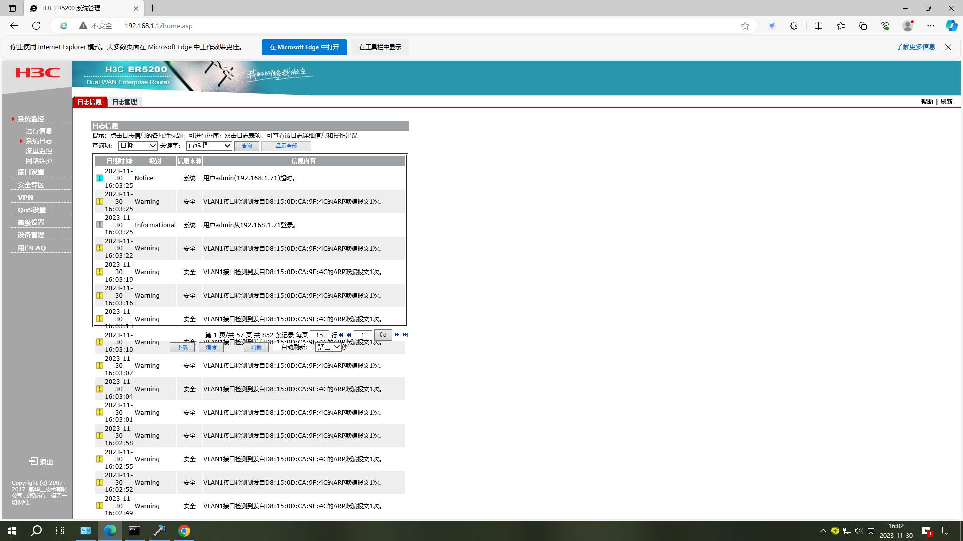

检测到mac地址,但是找不到IP地址,怎么办呢?
看信息是从vlan 1上来的,属于内网攻击,根据信息中的mac地址查一下是从那个端口学习过来的。dis mac-address 1111-1111-1111(为具体mac地址格式)
那就直接过滤掉这个mac 地址

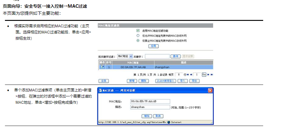

我是允许列表中的MAC地址访问外网

这是一个ER5200的路由器,
zhiliao_yWDho 发表时间:2023-11-30
那就直接过滤掉这个mac 地址
zhiliao_1uFsi 发表时间:2023-11-30
我是允许列表中的MAC地址访问外网

看不清楚,,重新截一下
粉丝:44人 关注:0人
先换个手机拍,或者截图
图看不太清,粗略看是内网的 VLAN1接口
可以去看ARP表里面有没有这个mac地址

看不清,vlan就是局域网,wan才是互联网
zhiliao_yWDho 知了小白
有不有办法通过MAC找到IP地址
