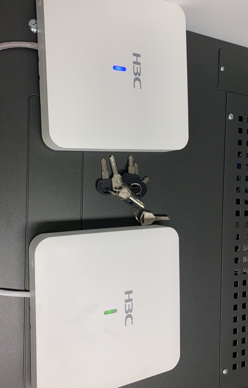

我们发现一个wifi ap 灯的颜色和其他ap不一样
2023-12-01提问
  • 0收藏,2054浏览
一个蓝色,一个绿色,请问这是为什么?
Xcheng 九段
粉丝:141人 关注:3人

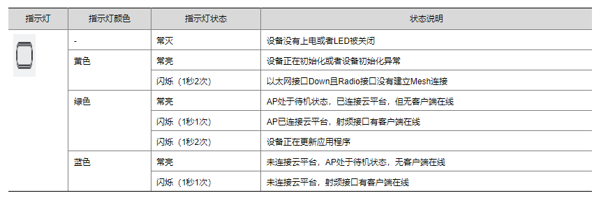

蓝色一般是5G射频有客户端接入
具体可看具体型号产品说明。
粉丝:44人 关注:0人
蓝色是AP已经启动完成,正处于待机状态(无客户端在线)
绿色是Fit AP未成功注册到AC前一直处于此状态
蓝色闪烁说明有5G终端在线,绿色说明有2.4G终端在线,蓝绿交替闪烁说明5G和2.4G都有终端在线
