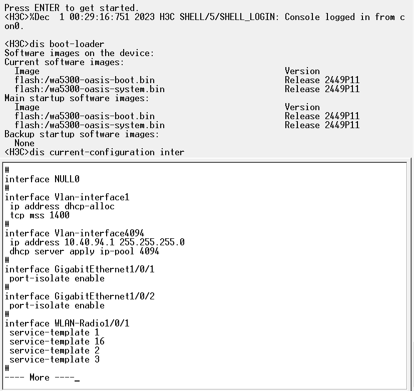

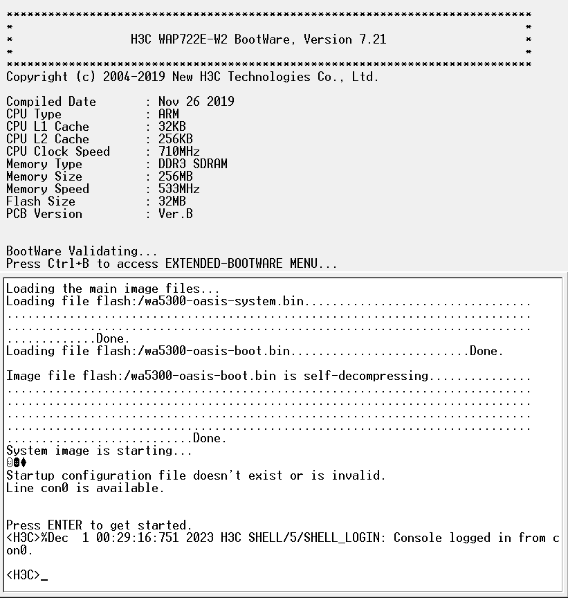

怎样设置网页登录,程序也都刷上了,自带的地址是10.40.94.1,192.168.0.50这两个都登不上
zhiliao_FRB3Pa 知了小白
ji截图如下
这几个都刷过 都登录不了  wifi都正常,就是网页登录不上

你这没有开机呢
zhiliao_xWiMF 发表时间:2023-12-01
是这样的吗?
zhiliao_FRB3Pa 发表时间:2023-12-01
看下你的配置
你这都没有开机ne
vlan1 手动配置一下地址,或者接口配置一下4094可以用10.40.94.1登录

不行啊 也登录不上 不知道是哪里的问题
ping一下通吗
zhiliao_sEUyB 发表时间:2023-12-01
ping 10.40.94.1 不通
那还是不通呀,得网络通才行 如果要10.40.94.1 登录的话 接口配置一下vlan4094就可以了
<H3C>display vlan Total VLANs: 2 The VLANs include: 1(default), 4094
物理口1或2接口配置一下vlan 4094
