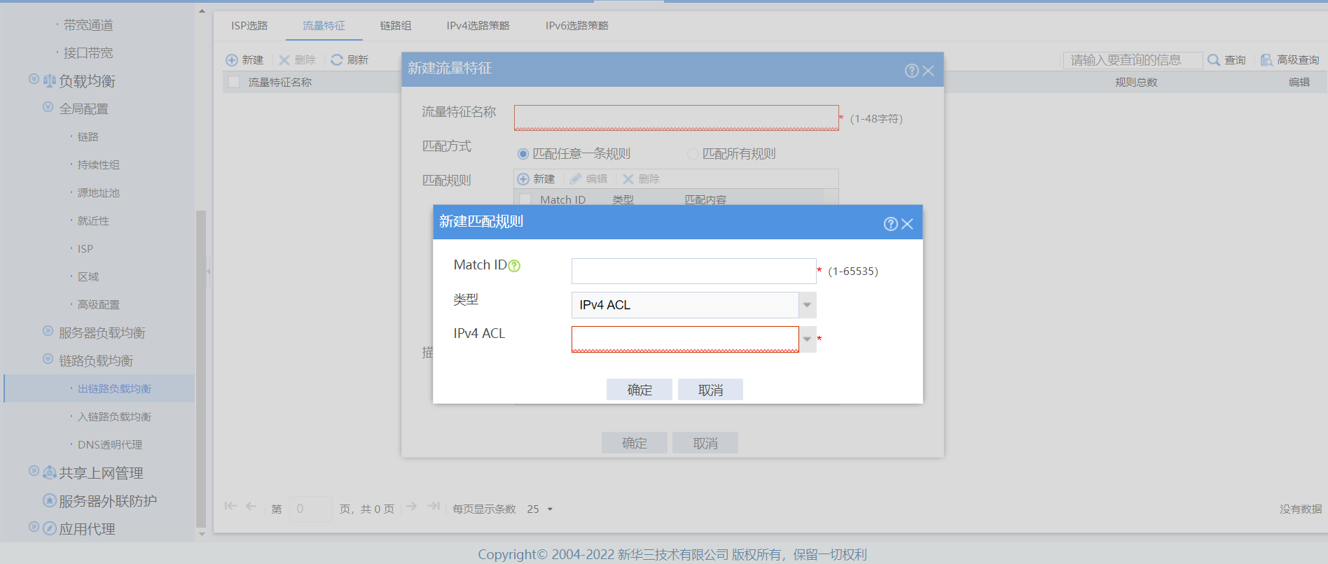

公司有2条出口,一个电信,一个联通,F1070防火墙,之前通过策略路由控制IPSecVPN流量固定到电信出口上,现在开启了ISP选路的出方向负载均衡,怎样配置能让IPSecVPN固定到电信出口上呢

由于负载均衡优先级要高于策略路由
所以需要先配置ipsec策略流负载均衡不做处理,流量特征可以引用IPV4的ACL,
后面可以再通过静态路由或者策略路由指定ipsec感兴趣流的出口。

不做处理就是转发动作,选转发是吧
zhiliao_xqRFLm 发表时间:2023-12-01
对
