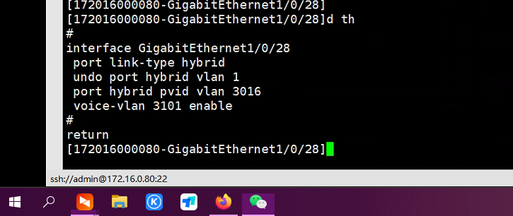

3101是iPhone要获取的 3016是电脑要获取的 目前只能让pc获取到3016iPhone也是3016
这个接口设置P A V 3101之后iPhone和电脑均为3101 dhcp是没有问题的
感觉还是配置有点问题 让PC也走vlan 3101了

无法自动获取到IP地址,以下是排查要点,请参考:
1、检查VLAN的配置和透传是否有问题。
2、检查DHCP的配置是否正确,比如地址池、子网、网关、DNS。
2很明显没问题啊 1的透传都是直连了 怎么有问题啊
