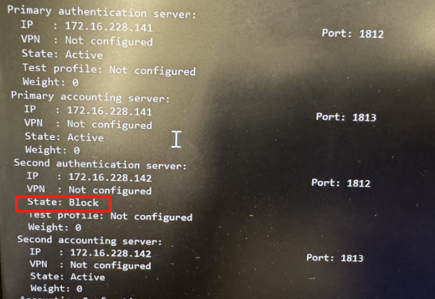

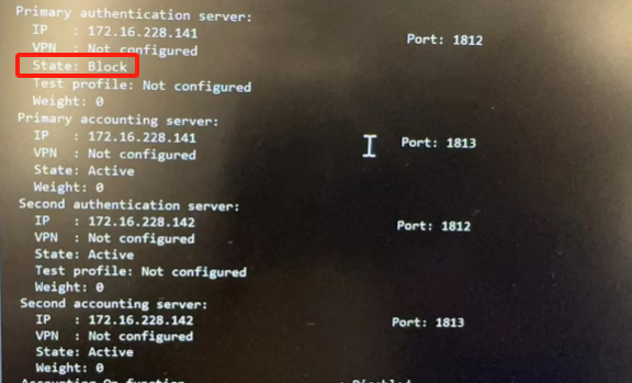

dis radius scheme XXX 看到primary authentication server状态为block,但过几分钟就active了,然后又看到secondary authentication server的状态为block,也会出现两个server都active的时候。
在没有配置radius-server test-profile的情况下,什么情况AC会将authentication server置为block状态?
另外AC长ping服务器地址没有任何丢包,也没有任何用户反馈认证失败的情况,accounting server一直都是active的。
只是想搞清楚什么情况下AC会将authentication server置为block状态?

产生block的原因是AC给服务器发的radius请求报文三次没有收到回应就会block
display radius scheme XXX; Timeout Interval(seconds) : 3 Retransmission Times : 3

这个三次是默认的吗?在哪里配置,或者什么命令可以看?
zhiliao_j1XuJL 发表时间:2023-12-01
池塘边的榕树 发表时间:2023-12-01
如图所示
