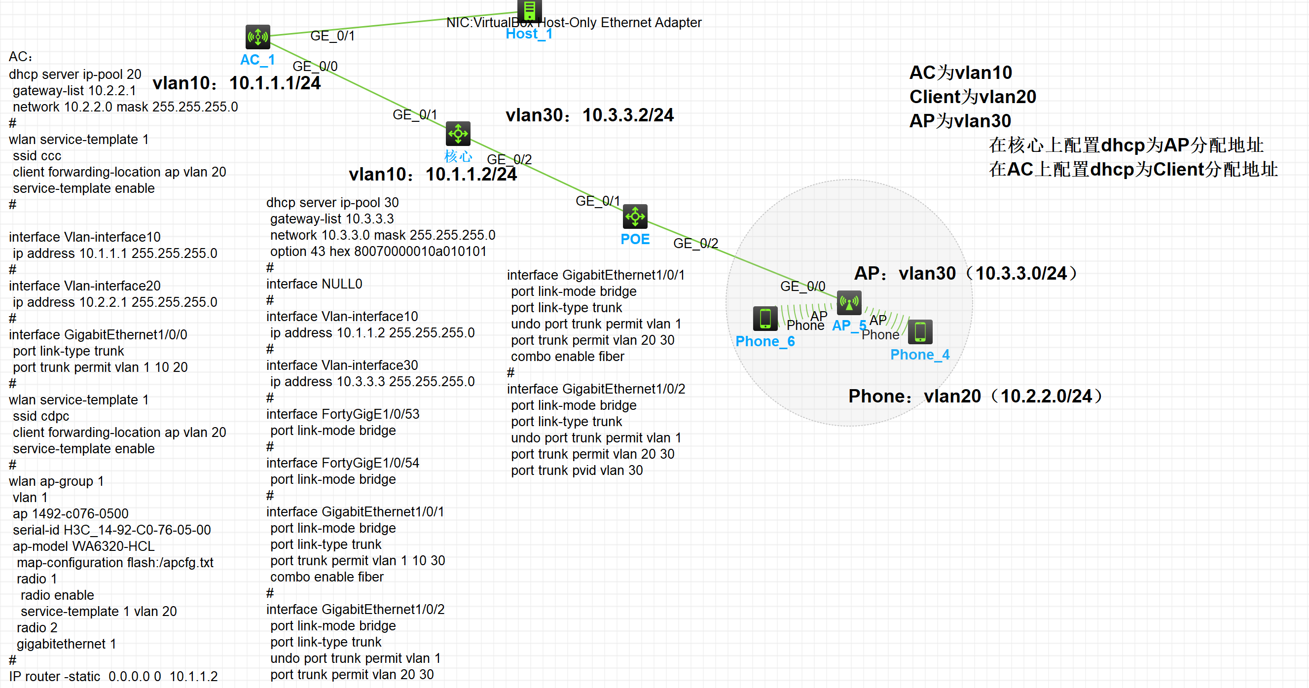

做的是三层本地式转发
把AP获取DHCP放到了核心上,把无线客户端要获取得地址放到了AC上
AP可以上线,map文件也已经上传,但是客户端分配不到地址?这是什么原因呐?检查了好几遍
1、AC既然作为vlan20dhcp地址池,未见到AC上配置的地址池,也有可能是未截图
2、核心G1/0/1和AC对联的G0/0是否有放通vlan20,图片上AC接口配置配置不全,核心的G1/0/1也没有放通vlan20
3、未见map文件配置,确认vlan20已在设备上创建并放通
在ap上创建vlan20虚接口,看拿不拿得到地址
zhiliao_X45Ufc 发表时间:2023-12-03 更多>>
AC中已配置地址池,截图上有,核心上连AC下联POE得都放通vlan20了,map文件得配置:vlan 20 , interface g0/0/0,port link-type trunk ,port trunk permit vlan 20
zhiliao_oRR0vG 发表时间:2023-12-03
是不是POE或者核心只放通了vlan,忘记创建了,ap的上联口有没有问题,是不是口子错了
zhiliao_UUm5EP 知了小白
粉丝:0人 关注:9人
你核心vlan20都没放通
后来放通了
zhiliao_oRR0vG 发表时间:2023-12-03 更多>>
后来放通了
