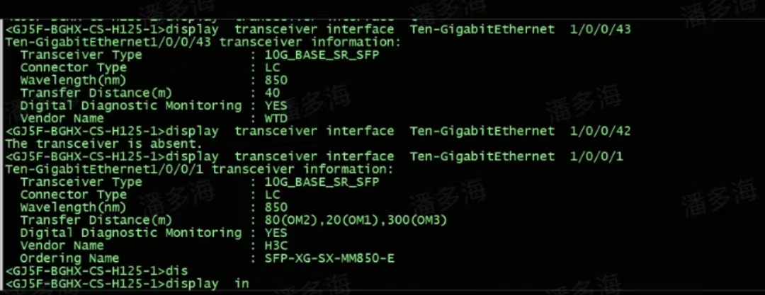

s125这个43口为啥接口的厂商显示的是WTD??
2023-12-04提问
  • 0收藏,2015浏览
1212 八段
粉丝:8人 关注:6人
这个是显示的光模块的厂商,应该是武汉电信器件公司生产的
hmvip 四段
那说明这个口插的光模块是wtd品牌的,不是华三的。
粉丝:2人 关注:0人
您好,这个是光模块的生产厂家,可以把光模块***看一下。
