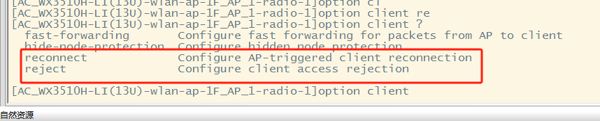

应该是你AP部署的过于密集了,当到另一个AP的时候,还有没有达到切换AP的条件。
更改一下 option client reconnect enable rssi 10 //主动触发弱信号无线终端重新连接功能
option client reject enable rssi 10  //禁止弱信号终端连接功能
这样试一下,RSSI值 适当的调整,另外减少一下AP的功率
在AP的radio 试图下
web页面全局配置
回复Faker丶:
往高了调,当他的RSSI值小于你设置的,那么他就不连接这个AP了,就会搜周围型号更强的AP

补充了一下回答
zhiliao_h907dg 发表时间:2023-12-04

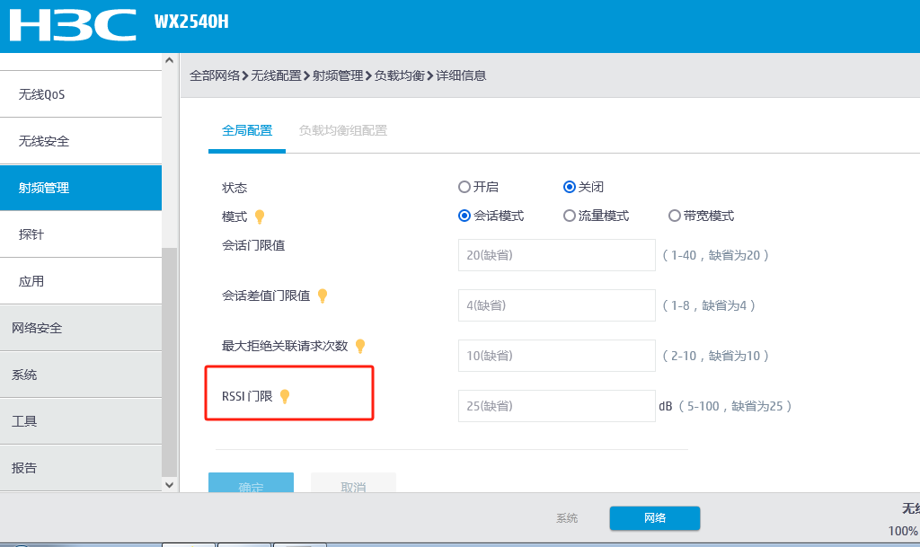

粉丝:105人 关注:1人
配置漫游导航或者禁止弱信号连接
在哪配置
Faker丶 发表时间:2023-12-04 更多>>

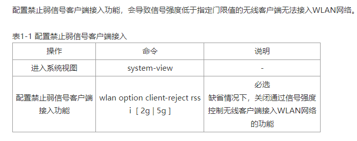

粉丝:44人 关注:0人
具体可以搜一下这个命令的用法,或者就稍微调整一下连个AP的功率,两个都调小一点,

回复Faker丶:
什么型号的AC,在什么界面下输入的?
悲剧塔 发表时间:2023-12-04
6520s
回复Faker丶:
6520s是AP,我说的是AC,你用的什么型号,这个命令需要在AC上输入
