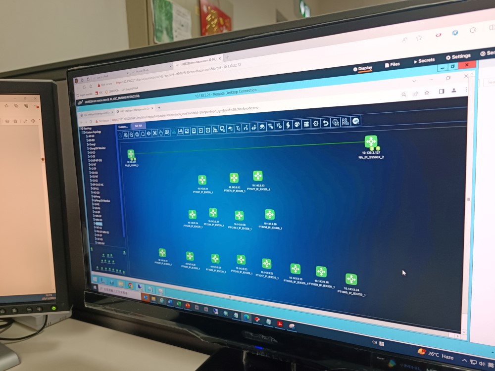

IMC,新建视图,设备没有连线,lldp是开了的
2023-12-04提问
  • 0收藏,1498浏览
设备没有连线,lldp是开了的,各设备lldp nei list也能看到邻居,但是IMC只显示两个核心之间的心跳线

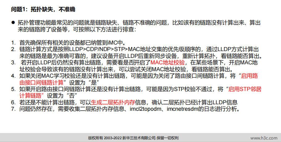

参考
zhiliao_hfNdYQ 知了小白
打开LLDP 配置snmp
