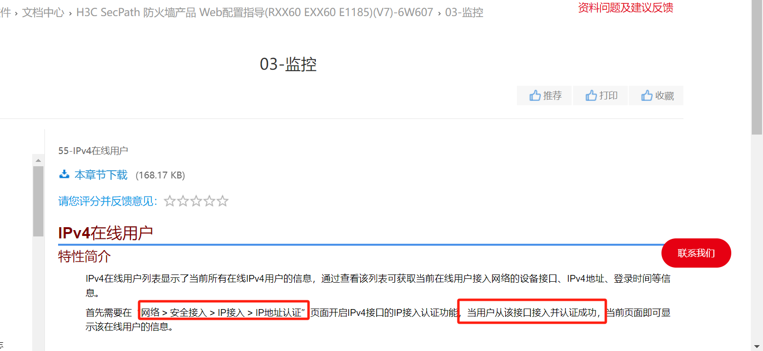

2.web页面的IPV4在线用户不显示内容。

1.看一下你怎么配置的
2.需要认证才可以显示

不让编辑问题了
