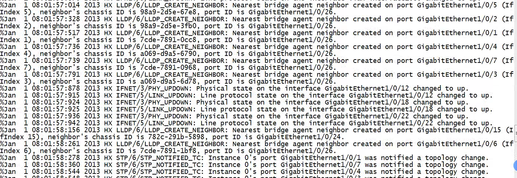

帮看一下交换机的LOG信息 S5500V2-28C-EI,下面那个没截上图

这个就是端口频繁updown和lldp邻居建立,和环路没关系
粉丝:14人 关注:0人
最下面的事tc,可以看一下知了上面有案例,排查一下
粉丝:19人 关注:5人
看这个一般是正常的日志提示。
过一会应该就没有了。
如果一直提示,信息根本停不下来,那就有问题,
需要看下是那些接口一直有信息提示。
粉丝:20人 关注:9人
从反馈的信息来看,是因为端口频繁UP DOWN,导致了LLDP学习频繁和大量收到STP TC报文。
建议检查下物理链路是否有问题。
同时检查是否有可能存在环路。
68f7-28d6-da3c 100 GE1/0/18 GE1/0/5 2013-01-04 10:25:09 633,有个MAC地址飘逸,交换机下面接的都是摄像头,正常不应该有漂移这么多次,怀疑还是有环
