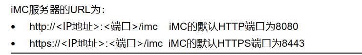

IMC-magicBax2000一体机,如何开局,登录地址账号密码是什么。
官网文档只有一个用户手册,里面也没有记载地址信息。
Lab 七段
粉丝:3人 关注:13人

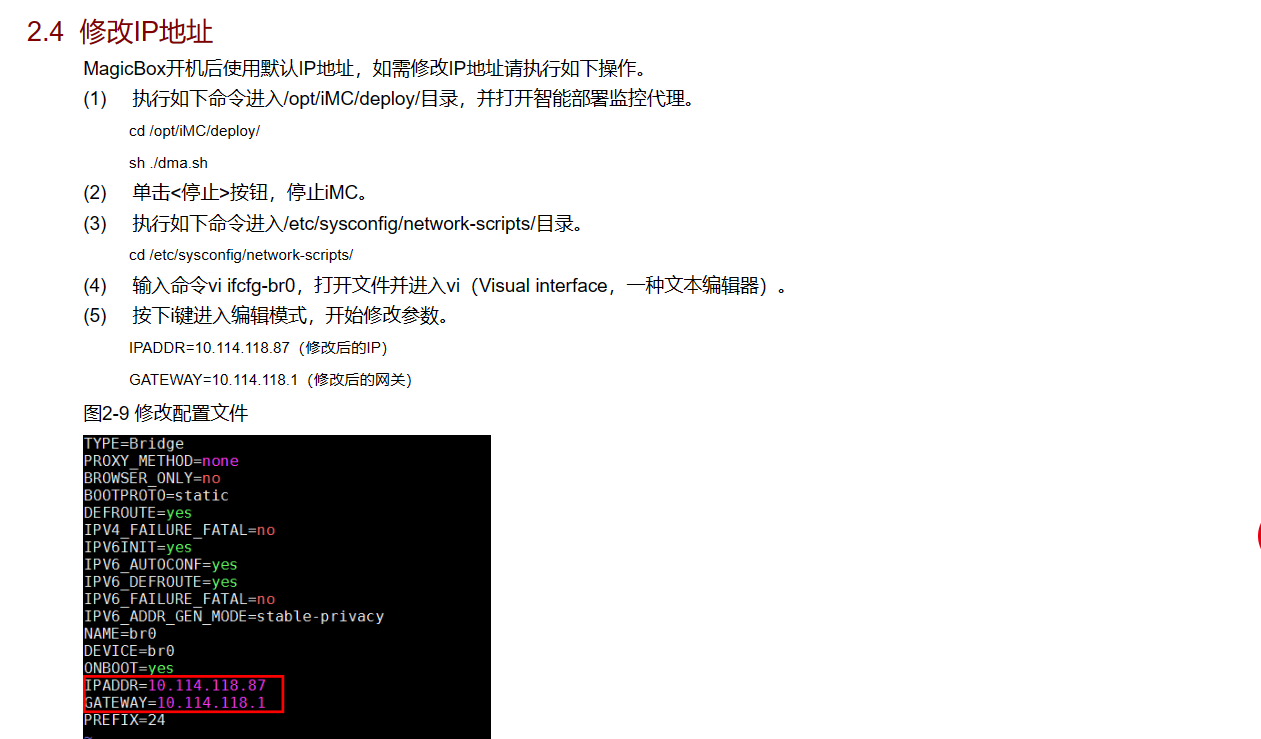

应该是需要这样修改的。
是要手动配置的,
