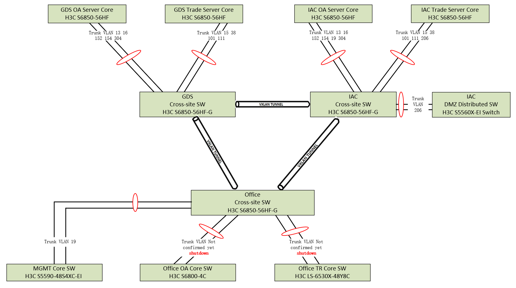

计划在位于三个数据中心的三台H3C S6850-56HF-G Switch上建立手工VXLAN隧道,这三台H3C S6850-56HF-G Switch将通过运营商线路进行Fullmesh互联,想了解一下这里有没关于VXLAN Tunnel的MTU值设定需要注意的?
除此之外,由于是Fullmesh建立手工VXLAN隧道的,有没环路问题需要注意的?

mtu没什么意义,交换机硬件转发靠最大帧长度
不用管环路,vxlan天然水平分割,从tunnel过来的流量不会泛洪到tunnel,只会往AC泛洪
