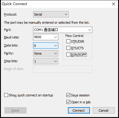

反复进入这个界面是什么原因
米多 七段
粉丝:5人 关注:0人
这个界面没毛病啊,直接回车就行了
如果无法回车可以试试调整CRT的配置
粉丝:105人 关注:1人
什么设备
交换机
发表时间:2023-12-05 更多>>
交换机
发表时间:2023-12-05
ssh 或者其他方式进去,dis users看下console 口有没有被占用,被占用reset当前user
