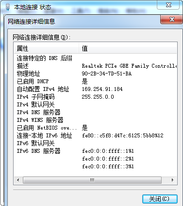

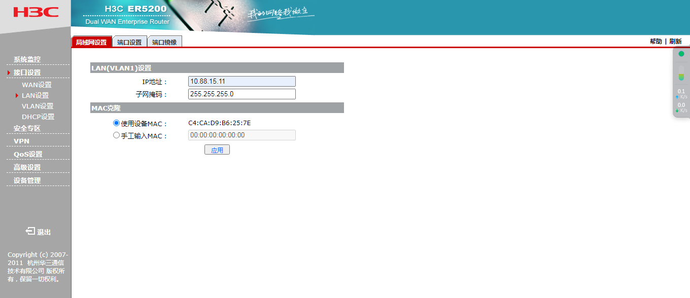

H3CER5200路由器不能改LAN IP 只要一改 就会登不上去   想把LAN IP 从 192.168.1.1 改成 10.88.15.11 但是改后 就登不上路由器了
 此时网卡 获得不了网关  (如图)就得通过

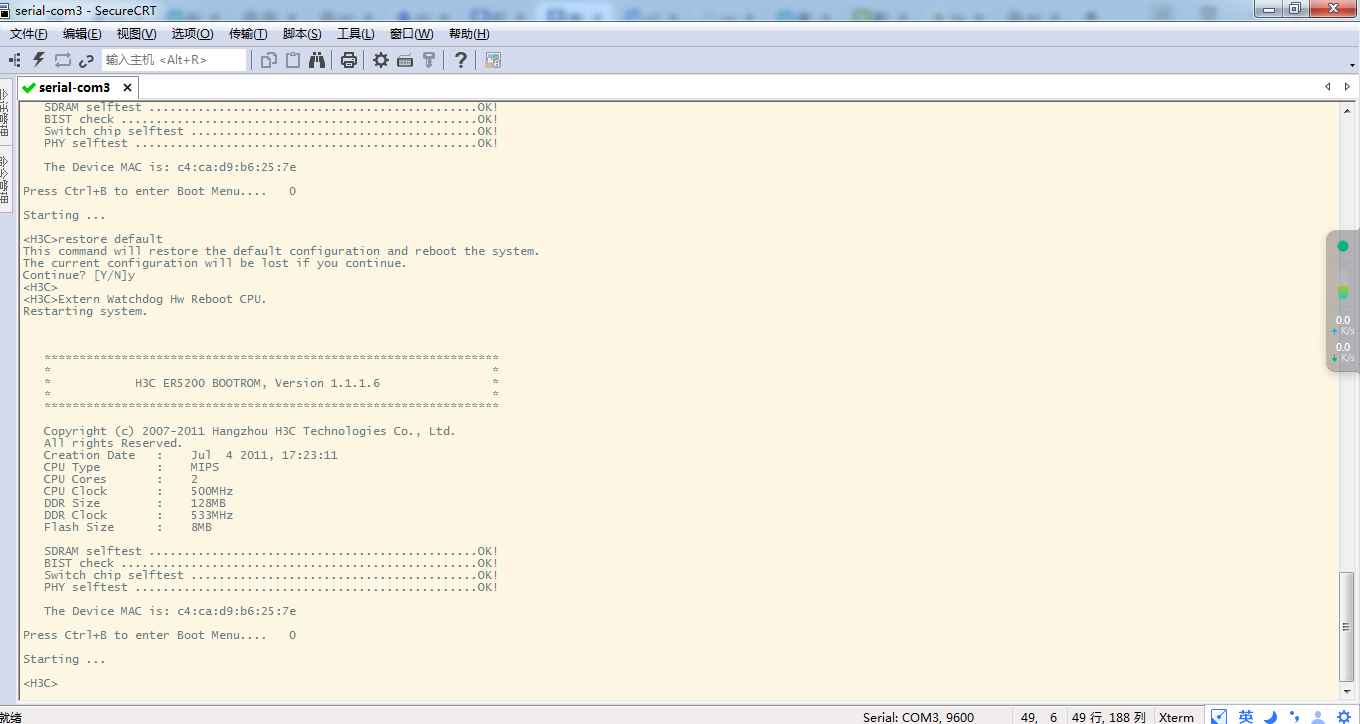

Console口登录到交换机 重置 输入restore default命令恢复默认值。然后才能登录。
就一台电脑 连着 路由器 没别的网络环境

不好使,只要改了lan的IP网卡就获取不到正确的IP和网关 如图

你对应的DHCP服务没更改吧
再改一下对应的DHCP就可以自动获取到地址了

电脑改成同段的 登录15.11试试

非常感谢您!但是 登录新的IP 10.88.15.11 仍然登不上路由器 网卡 此时已经获取不到正确的IP和网关了 如图

好了 本机得固定IP不能自动获取 非常感谢楼上各位老师

你修改成那个IP 以太网要修改成这个IP网段才可以进去。DHCP应该是修改后没有生效。
