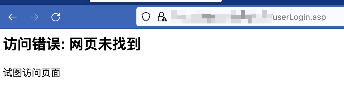

之前一直可以的,某一天突然不行了,我们的业务要求不能重启路由器,请问有什么解决办法?
以下是打开路由器页面所展示的信息:
可以看到端口肯定是通的,就是网页无法正常显示。如果用 curl 直接 curl ip,也会返回 302 跳转至 /userLogin.asp 页面,说明服务器还在,似乎是前端的一些资源被删除导致。
另外,我用 nmap 扫了一下 192.168.1.1,仅开了 80 443 和 23 端口,没有其他端口打开。
目前我们怀疑是被他人入侵所致,请问有什么恢复的办法(不重启路由器)。

ER5200G3

这个型号暂时无已知相关漏洞问题,看是不是你网段不是默认vlan1 设备默认只能vlan1网段地址登录。 后续也可以升级版本 https://www.h3c.com/cn/d_202310/1956132_30005_40.htm

主要是我现在无法登录到 web 界面,而且我们业务上也不能让路由器停机,因此无法做升级操作。我们目前没有使用 vlan 的功能都,之前一直都可以登录,就是突然有一天就这样了,很奇怪。

目前应该仅能通过 telnet 的方式来访问路由器了,请问有没有什么办法在不停路由器的前提下恢复 web 界面呢?

之前正常应该不是地址限制问题,那就没什么办法了 只能重启或恢复出厂后续升级版本了 这设备也没console口
