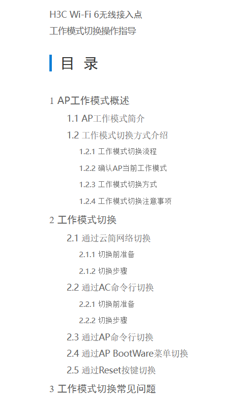

之前是瘦ap转成胖的了,现在想转回去怎么操作,转瘦ap的文件在哪里下载
粉丝:64人 关注:2人
按照这个操作
https://www.h3c.com/cn/d_202207/1645404_30005_40.htm#_Toc72757955
<AP> system-view
